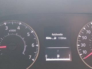

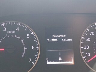

Ups, und ich dachte nur mir geht es so. Ich hatte in der Anzeige des BC einen Durchschnittsverbrauch von 5,9 Liter. Jetzt liegt er bei 5.0 Liter. Gefahren bin ich jetzt bis zum Tanken 860 Km. Dabei hatte ich noch eine Restreichweite von 140 Km. Also insgesamt 1000 Km. Sonst kam ich auf ca 800 Km gesamt. Nach dem Tanken war die Restreichweitenanzeige auf 1150 Km. Ich hatte noch nie eine Anzeige über 1000 Km Restreichweite...
Aber: Der errechnete Verbrauch nach Tankung liegt bei 6,1 Liter. Also lügt der BC ein wenig - wobei er vorhin näher an der Realität lag... Der Duster verbraucht aber jetzt trotzdem weniger, da ich ja definitv mehr Kilometer mit einer Tankfüllung fahren konnte.
Von über 1000 KM mit einem Benziner träume ich natürlich nur. Aber 7-7,5 Liter finde ich ganz annehmbar. Muss nach dem tanken nur mal schauen ob das auch der Realität entspricht. Witzig ist auch, dass du offensichtlich eine andere BC Variante hast. Bei mir ist das Symbol für die Schaltempfehlung links angeordnet, bei Dir mittig. Bei Dir steht "Durchschnitt" und bei mir "Durchschnittlicher Verbrauch" (oder so ähnlich - auf jeden Fall 2 Wörter)

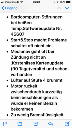

Heute geht mein Duster ins AH fürs Update BC und noch ein paar andere Mängel .Bin Mal gespannt was die so machen.Volgende Mängel sind von mir zu beanstanden.5D6AED6D-9A13-4FC6-A5FB-60736790A47F.png

Heute geht mein Duster ins AH fürs Update BC und noch ein paar andere Mängel .Bin Mal gespannt was die so machen.Volgende Mängel sind von mir zu beanstanden.Anhang anzeigen 62997

So eben den Duster wieder abgeholt.
BC+Tankanzeige wurden Updates aufgespielt.
Klimaautomatik Anzeige - wird seitens Dacia an einer Lösung gearbeitet, AH soll nichts austauschen.
MNE wurde nichts gemacht da es dafür bisher keine Lösung gibt und anscheinend Dacia auch nichts von den neuen Problemen weiß.
Wird also darauf hinauslaufen das wir die Schlichtungsstelle kontaktieren und das MNE reklamieren werden.
