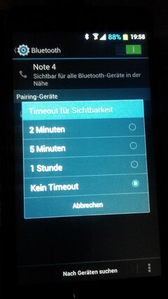

Das liegt nicht am MN, meistens ist die richtige Handy-Einstellung(Energieoptionen) schuld.
Denn Bluetooth geht in einer gewissen Zeit ins Standby um Akku-Leistung beim Handy zu sparen.
Stellt bei Bluetooth Verbindung bei "Timeout für Sichtbarkeit" auf "kein Timeout ".
Und schon hat man immer Verbindung zum MN.
