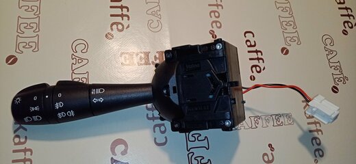

Bei mir macht sich jetzt auch der Lenkstockschalter mit Kontaktproblemen bemerkbar.
Welchen brauche ich?
Wofür ist der kleine weiße Stecker?
Die meisten Angebote im Netz haben diesen Stecker gar nicht.

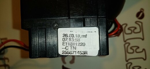

Auf dem Aufkleber steht folgendes:
E11811220
255671453R
Vielen Dank für eure Auskunft!

Der kleine weiße Stecker ist für die Hupe am Lenkrad.
Man kann aber auch einen Lenkstockschalter mit integriertem Hupenknopf verbauen, wenn die Hupe eigentlich am Lenkrad ist. Technisch funktioniert es, man muss sich nur umgewöhnen dann am Lenkstockschalter zu hupen
Druckknopf für die Hupe ist bei mir nicht. Ich hatte den weißen Stecker einfach mal abgezogen, es gab keinen Unterschied bei den Funktionen. Also kann ich einen kaufen ohne diesen weißen Stecker, halt nur mit der Schaltfunktion für den Nebelscheinwerfer, oder wie?
Moment, jetzt habe ich gerade was gelesen. Ist der weiße Stecker für die "Umleitung" der Hupe vom Lenkstockschalter zum Lenkrad? Das bedeutet wenn der Stecker ab ist, funktioniert die Hupe am Lenkrad nicht? Was ist das für ein Durcheinander.
Welchen soll ich jetzt am besten kaufen?
Bei Dacia irgendwas von 160 - 190 Euro. Die sind doch verrückt!
So, ich habe das ganze Internet hoch und runter gesucht. Beim Chinesen möchte ich lieber nicht bestellen, denn wer weiss was da ankommt. Es wird wohl der hier werden. Ich vermute mal, wenn man den weißen Stecker vom alten Teil parallel anlötet, dann dürfte die Hupe am Lenkstock und Lenkrad laufen.
