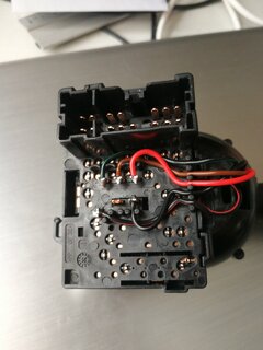

Ich habe meinen Schalter vor zwei Wochen getauscht, nach 7 Jahren und knapp über 100.000 km. War auch so dass beim Blinker links betätigen das licht kurz ausging.
Hab den ausgebauten Schalter aufgemacht und Fehlerursache betrieben. Das Problem ist nicht der Laststrom der Beleuchtung an sich, sondern dass sich der kontaktschlitten beim links Blinken
(Hebel nach unten drücken) leicht abhebt.
Das bedeutet dann natürlich immer eine höhere Belastung der Kontakte, deshalb brennen sie mit der zeit einfach weg.

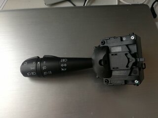

Ich hane ein Problem mit dem Lenkstockschalter. Ich habe auch schon einen neuen gekauft. 16187330776852370384590214602465.jpg

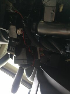

Als ich ihn einbauen wollte ist mir allerdings aufgefallen das die Hupe auf dem Schalter ist und nicht wie vorher auf dem Lenkrad. Außerdem habe ich als ich den alten ausgebaut hatte gesehen, das der alte zwei Kabel extra weg gehen.
Alte Anschlüsse^
Neue Anschlüsse^
Ist das der Anschluss für die Hupe am Lenkrad und kann ich den neuen trotzdem. Ich habe den Lenkstockschalter jetzt nicht gewechselt da ich mir nicht sicher war wofür der Stecker ist.
Danke schonmal im Voraus.
Den Hebel mußt Du umtauschen und dir den Richtigen kaufen. 255405005R meines Wissens .
