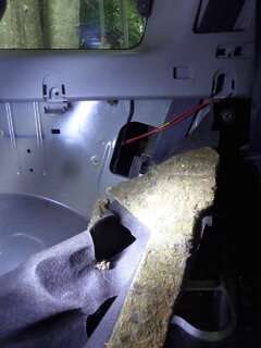

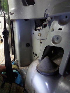

Herzlichen Dank an alle die mich auf der Jagd nach dem Fehler unterstützen. Also auf meiner rechten Rückseite, 1tes Fotp ist keine Box zu finden, obwohl bei einigen hier sie genau dort zu seien scheint.
Im 2 ten Foto, sind noch Kabel ein rotes und ein schwarzes,?
Wenn ich von der AHK aus gehe gibt es noch einen Kabelstrang der irgendwo verschwindet, kann es sein das ich die ganze Metallverkleidung abmontieren muss?
Von unten ist nichts zu sehen.

Wenn die Kabel von der Anschlußdose nicht nur zu dieser Box gehen, dann eben noch zu den Rückleuchten.
Auf der Box ist vielleicht ein Aufkleber/Aufdruck mit der Typenbezeichnung und dem Hersteller.
Wenn man dazu noch an das Datenblatt kommt per Google, lassen sich auch besser die Anschlüsse durchmessen und die Funktionen überprüfen. Das ist bei Blackboxen eben immer ein unsicheres Rätselraten.
So konnte ich auch bei mir feststellen, daß etwas falsch aufgeklemmt wurde und dieses korrigieren. Die in den Werkstätten machen nämlich auch nicht immer alles richtig.

Zitat: Im 2 ten Foto, sind noch Kabel ein rotes und ein schwarzes?
Ich würde einfach mal mit einer Stopfnadel das rote Kabel durchstechen und an der Nadel mal mit einem Spannungsmesser gegen Masse messen, da sollten 12Volt sein.
Wenn nicht brauchst Du das Blinkrelais nicht suchen, sondern nur erkunden warum dort keine 12Volt sind.
Dafür Motor sicherheitshalber mal dafür laufen lassen.
