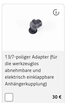

Frage, ist die Originale AHK von Dacia beim Bigster elektrisch einklappbar?
Ich bekomme meine AHK leider erst im Juli eingebaut, die Wartezeit ist brutal.
Aber zu dem Thema findet man auch nix im Netz.
@Mudmaxx Nein, so etwas gibt es bei Dacia nicht.
Werkzeuglos bedeutet, mit einem Drehknopf und Schlüssel abnehmbar. Beim befestigen, einfach einklinken und auf dem Kugelkopf noch einmal fester drauf drücken, damit diese ordentlich einrastet.
Angezeigt wird dir das über einen roten (nicht eingerastet) und grünen (eingerastet) Strich.
Das ist mir bewusst, aber da steht ja eklektisch einklappbar :think:
An meinem Duster hatte ich ja genau so eine AHK.
Beim Bigster habe ich die noch nicht gesehen.
