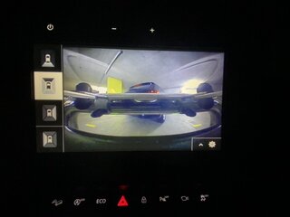

Bei lz parts wird ein bügel der firma antec präsentiert. Der stört die kamera nicht. Der orig. Chrom Duster Bügel - stört die kamera vorne aufjedenfall (orig dacia duster 2 rammbügel). Ich mache nacher ein bild von der multiviewcam am navi. Da sieht mans noch besser. Andere Hersteller sind besser da sie die Frontkamera nicht so abdecken

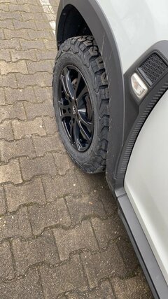

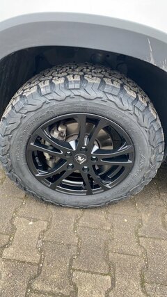

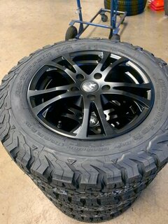

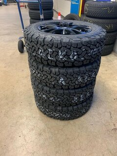

Hier ein paar Bilder von mir bessere folgen am Freitag wenn der fronntrunner Träger und Bars drauf sind....

Das mit dem Brummen ist normal kann sein das es minderer wird mit der Zeit oder eben bleibt, bzw die Geräusche, wenn du keinen Dachträger hast - wirst du die Reifen sehr gut hören (hängt auch davon ab wo du den Reifen mehrheitlich betreibst). Mit dem Reifendruck ists normal so - obwohl es geile Geländereifen sind - da wir ja die Reifengröße Serienmäßig haben - kann man eigentlich die Richtwerte des Herstellers (Dacia) von der Tabelle nehmen (laut BFGoodrich, und div. Foren) - und ja der Reifen wirkt etwas platt. Wichtig - kann ich aus meiner Sommererfahrung sagen (extrem heißer Asphalt - Richtung Balkan, da gabs gefühlt 14 Pannen mit Reifenplatzern) - öfters den Reifendruck kontrollieren. Ich bin da mit unter 3bar gestartet und hatte bei Stichproben teilweise 3,4 - 3,5. Also öfter nachkontrollieren hilft da ab :).
Was mir pers. vorkommt ist - mit den Reifen, wenn ich etwas höheren Druck habe, ist er "Spurstabiler". Nicht wegen hohen Geschwindigkeiten sondern generell beim Geradeauslauf.
Laut BF Goodrich Seite - geben die nur an, das man den Reifen im Gelände wie folgt fahren kann:
"Im Gelände kann der Reifendruck unter 1,37 bar bzw. 138 kPa gesenkt werden - vorausgesetzt, Sie fahren nicht schneller als 25 km/h und der Reifen weist eine ausreichende Tragfähigkeit auf."
Der K02 kann mit wenig bar noch auskommen ohne Schaden zu nehmen (je nach Fahrzeug) - der beste Reifendruck wie oben geschrieben ist ein "Rantasten", mehr druck, weniger Sprit - aber wirkt sich auf die Abnutzung aus.
Ich fahre meinen aktuell mit knapp 3 Bar, bzw. halte mich immer über 2,5 Bar vo+hi. Besondere Abnützung dadurch habe ich noch keine entdeckt. Ich werde demnächst mal die Profiltiefe messen, dann könnt ihr es mit euren fast neuen Reifen mal abgleichen. So vom Augenvergleich her - nutzen die sich bisher nicht so derbe ab - obwohl ich mit mehr Bar fahre.
