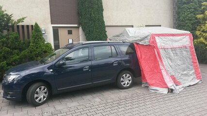

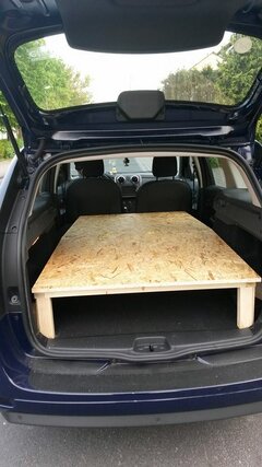

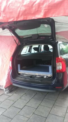

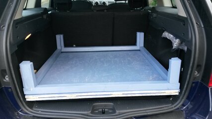

Moin habe nun mein MVC 2 Bettgestell gebastelt :)
Holzgestell 1x1m 27cm Hoch(ungefähre Höhe von der Rücksitzkante), Ikea Kisten passen so auch noch unter ;)
OCB Platte auf 2m Länge, halbiert und bei 60cm gekappt hier dann mit Schanieren einklappbar. So passt das Bett bei ausgefahrenen Rücksitzen ohne Probleme in das Heck, Gestell umgdreht oben drauf und fast der volle Kofferraum steht wieder zur Verfügung. Ausgefahren dann eine 2 m Liegefläche.
Dazu hab ich mir noch ein Gebrauchtes T3 Vorzelt gekauft und passt genau :)

@Bergwolf "bei 60cm halbiert? Wenn du 2m in der Mitte schneidest, passt das dann doch schon perfekt. Wofür nochmal bei 60cm "Kappen"
Was für ne Matratze hast du denn da rein gelegt?
