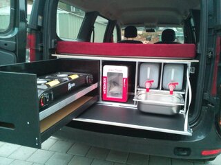

ich bin auf der suche nach Tips für den eibau eines Bettes für den neuen MCV .
hat das schon eine gemacht ?
habe hier nur mal eine schnelle variante entwickelt .
Würde die sache aber gerne etwas professioneller haben wollen , evt. Mit staufächern oder so...
und bitte , es geht um mcv 2 ...von dem vorgänger habe ich genug bilder im netz gefunden.
gruß nobse

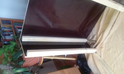

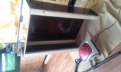

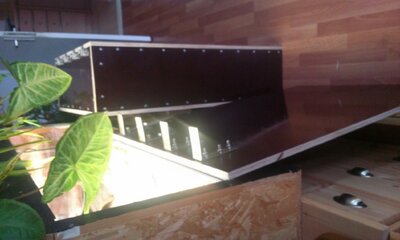

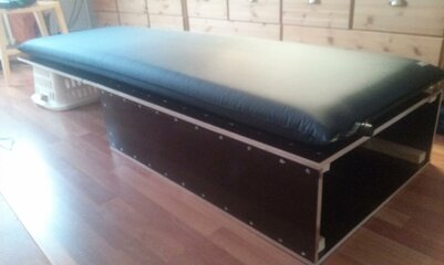

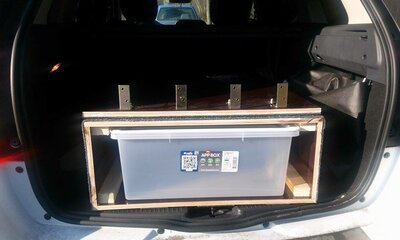

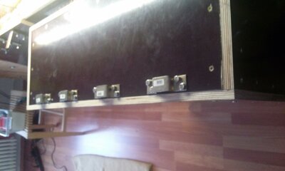

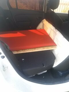

Sooo ich habe dann mal weiter gemacht ......
Ich habe mich für eine zweiteilige-Bettvariaton von 200 x 70 cm entschieden , so kann ich dann (theoretisch) auch mal kurz gebeugt im Bett sitzen , und ich kann an der Seite noch was langes reinschieben .
Die Rückbank wird umgeklappt und der Fahrersitz ganz nach vorne geschoben .

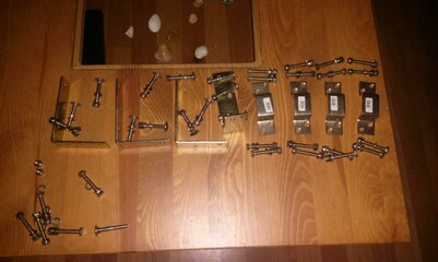

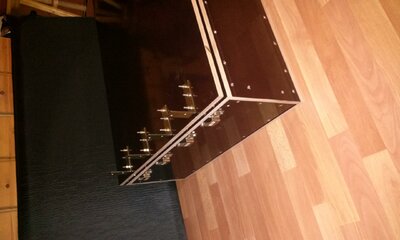

Hier mal mein Rohbau im Wohnzimmer , das ganze wird noch mit schwarzem Nadelfilz beklebt... Füße werden erst im Auto angepasst .

Ja ich halte euch auf dem laufenden , daiert aber ein bischen , kann nur am wochenende werkeln ,
die sechskant schrauben auf der "platte " habe ich übrigens gegen flachkopfschrauben getauscht

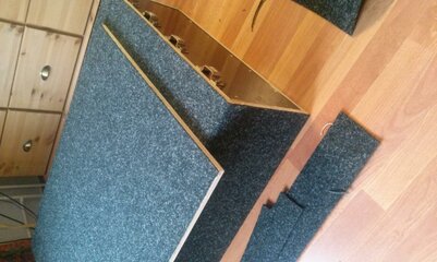

Soo jetzt mit Teppich bezogen :)

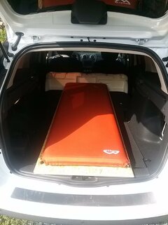

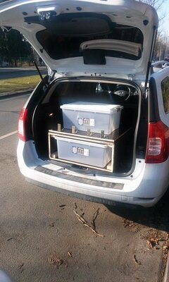

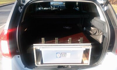

erstes anpassen im Auto ...
Es passt perfekt in den Kofferraum :)

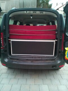

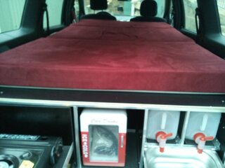

Logan Betteinbau
anbei ein paar Photos von meinem Umbau.
Bettgröße 195 x 110 cm
Grüße
