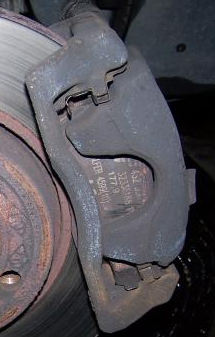

Wenn ich bei Lott.de die Bremsbeläge suche, find ich zig verschiedene Grössen und bin total verwirrt, welche ich nehmen muss.
masse müssten eigentlich 52,5 x 110 (?) x 18 sein.
Aber diese sind nur grob gemessen, da ich mich nicht getraut hab die Bremsbeläge auszubauen. Falls ich die nachher nicht wieder ohne zurückdrücken des Kolbens wieder rein bekomme.
mich irritiert die Höhe von grösser 52,5.
Wenn du deine Bremsanlage sicher identifiziert hast, ist die Suche der Teile über die Originalersatzteilnummer am einfachsten.
Die richtigen Maße für die 260er Bremse findest du hier . Die Belagstärke mit Träger kann um ein paar 1/10mm variieren. Die sollte aber nicht größer sein , wie im nächsten Link beschrieben.

Du brauchst nur das Rad abschrauben und hier lesen.
Lucas/Girling heißt die Bauart des Bremssattel der 259er Scheibenbremse und Bendix der 260er.
TRW stellt für beide Systeme die Teile her:
Girling.png girling1.pngSystem Lucas/Girling für 259mm Bremsscheiben
Bendix.png bendix1.pngSystem Bendix für 260mm Bremsscheiben
