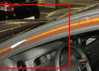

Die Abkantung zur Aufnahme des Türgummis hat was. Klare Sache. Von starker Deformation, 4.100 Euro Schaden plus 900 Euro Wertminderung zu sprechen. Gang zum Anwalt, Richter, Gutachter, oder gar von Wandlung zu sprechen: Das halte ich alles überzogen. Man hätte die kleine dreistellige Summe vom Autohaus annehmen können, (als Beispiel ein Prozent vom Neupreis), mit dem Lackstift mal drüber - fertig. Auf einem Foto sieht es so aus, als ob von jener Abkantung einige Zentimeter weiter oben entfernt noch eine Unregelmäßigkeit vorhanden ist ( Roter Kringel ).
Der Schaden sieht so aus als wäre beim anpunkten der Leiste für die Dichtung der Schweißroboter in die Säule gefahren. :think:

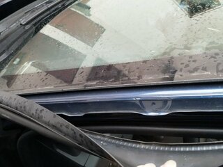

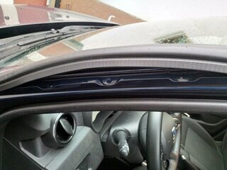

@Noah92
Jetzt habe ich endlich daran gedacht Fotos zu machen.
Ich hoffe das reicht so, sonst melden.
Auf der Beifahrer Seite ist auch keine Beschädigung sichtbar.
