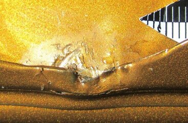

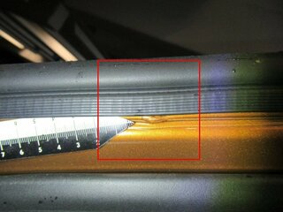

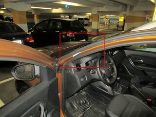

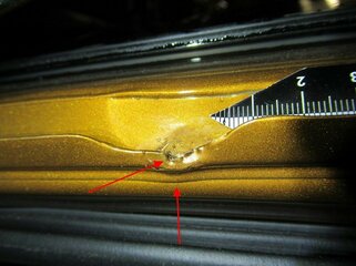

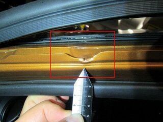

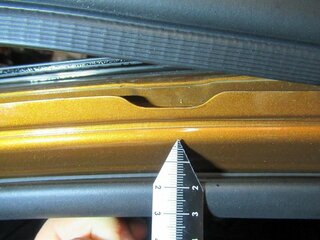

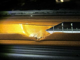

Ich habe den Wagen als Neufahrzeug bei einem Renault Händler bestellt und musste leider, wenige Tage nach der Auslieferung feststellen, dass die Dichtung der Fahrertüre nicht richtig sitzt, bzw sich eine Wölbung in der A-Säule abzeichnet. Aus Neugierde habe ich die Dichtung etwas angehoben und glaube meinen Augen nicht…
Unter der Dichtung zeigt die A-Säule eine starke Deformation, bzw sieht es beinahe so aus, als ob das Halteblech der Türdichtung an einer Stelle „weggebrannt“ ist. Auf der Beifahrerseite ist die besagte Stelle jedoch einwandfrei verarbeitet. Da Bilder mehr als 1000 Worte sagen….

Dacia mag einfacher gestrickt zu sein als die meisten Mitbewerber, aber das als normal zu bezeichnen halte ich für sehr gewagt.
Früher hatten einige Margen schon mal Rost unterm Gummi, aber das ist doch eine gewaltsame Deformation!?
Sieht aus wie eine "verbratene" Schweißstelle. Da aber der Lack Risse aufweist (so sieht es zumindest auf den Bildern aus), muss das nachträglich passiert sein. Ich schaue mal nachher bei meinem nach.....

Ich schätze mal, dass bei der Produktion nach der Lackierung etwas angeschlagen ist. In den Automobilwerken geht es eher immer ruppig zu, egal ob bei Mercedes, VW oder wie hier Dacia.

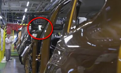

Schau dir mal das Video an. Ab 19:09 siehst du einen Styroporklotz (bzw. ähnliches Material) an dieser Stelle. Der hat bei deinem sicherlich gefehlt.
Über die Jahre kann es an dieser Stelle zu Problemen mit dem Rost kommen.

laut einem Bild ist da offensichtlich nicht komplett die Dichtung drüber.

Laut Gutachten Beträgt der Schaden in meinem Fall übrigens 4150 Euro + 900 Wertminderung (Tausch der A-Säule). Da ein Neuwagen gekauft wurde, kommt ein "Ausbessern" für mich nicht in Frage.

Unabhängig der Haltung in Punkto unsaubere Verarbeitung die beim Dacia vorkommen kann, liegt für mich nach den Bildern zu urteilen ein eindeutiger Mangel vor. Wenn dieser nicht behoben wird, ist mit Folgeschäden zu rechnen.
Diesen Mangel wurde angezeigt, aber der Händler ist unwillig des sachgerechten Handeln.
