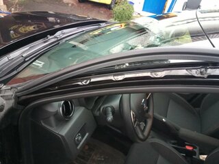

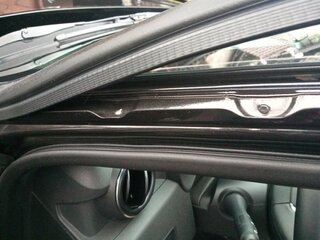

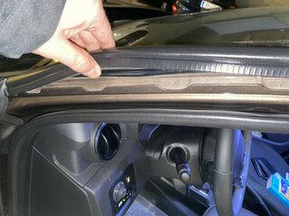

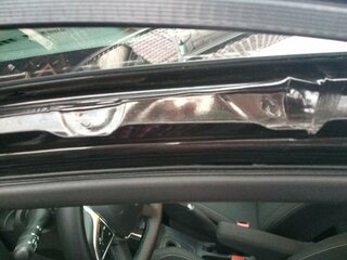

Beschädigte A-Säule...laut Händler völlig normal...
Bei mir sind auch keine Auffälligkeiten zu erkennen.

Unbestritten ist die linke A-Säule des TE nicht korrekt. Wer sagt etwas Anderes? Es wird wohl dahin hinauslaufen ob der eine verbrannte Schweißpunkt sicherheits-, oder funktionsrelevant ist. Weiterhin wird geklärt, wann der TE diesen Schaden beim Händler meldete, sprich wie viele Tage / km nach Übergabe. Läuft es auf einen Kompromiss hinaus, kann u.U. der TE den vom Gericht bestellten Gutachter selbst oder zur Hälfte bezahlen. Davon abgesehen, dass es den TE die letzten 10 Monate bestimmt so manchen Nerv oder schlaflose Nacht kostete. Ich hätte mir das alles nicht angetan. Wie gesagt, ich hätte die kleine dreistellige Summe (200/300/400. Euro) vom AH genommen und gut ist es. Denn vor Gericht wird sicher abgewogen, ob einige tausend Euro Instandsetzung im Verhältnis zum Schaden an der Gummiführung steht.

Ist auch schnurz-piep-egal. Hier geht es um einen an einem tragenden Teil schadhaft ausgelieferten Neuwagen und die Beweislage. Und Leute, die sich da mit lappigen, wenigen grünen Scheinchen abwimmeln lassen sind das Nährfutter für widerborstige Händler, die sehr wohl wissen was ihr korrekte Pflicht wäre.
Ich würde genauso handeln wie der Themenersteller und dem Händler die "Zähne putzen". Der Händler
hat in der Gerichtsverhandlung ausgesagt " Das ist eben so bei Dacia". Es ist eben NICHT so. Auch wenn
der Themenersteller ein weiteres Gutachten aus eigener Tasche vorlegt, wird auch ein unabhängiger Gutachter
feststellen, das es "eben nicht so ist". Beispiele " das es eben nicht so ist" wurden hier gepostet. Für mich ist
das völlig legal und richtig. Es wird noch einige Monate dauern, bis es eine gerichtliche Entscheidung gibt.

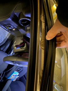

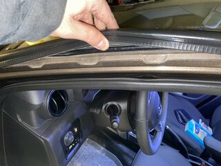

Jetzt habe ich endlich daran gedacht Fotos zu machen.
Ich hoffe das reicht so, sonst melden.
Auf der Beifahrer Seite ist auch keine Beschädigung sichtbar.
Vielen Dank!! :)
Vielen Dank!! :)
Anhang anzeigen 87988Anhang anzeigen 87989Anhang anzeigen 87990
So, das ist meiner an der Stelle. Alles einwandfrei. Fahrzeug ist im Mai 2018 in Polen ausgeliefert worden und später nach Deutschland importiert. Ist also einer der ersten Düster II.
Vielen Dank! :)
Um die A-Säule auszutauschen, das ist nicht einfach ein Stück Blech sondern Bestandteil des gesamten Seitenteils, wird das halbe Auto auseinander genommen. Nicht ganz, aber Tür, Kotflügel, Haube, Dachhimmel, Innenverkleidungen müssen demontiert, das Dach auf jeden Fall neu lackiert werden. Der Außenbereich, beim TE`s Wagen defekt, ist fester Bestandteil des Seitenteils des Wagens, also aus einem Blech im Presswerk gefertigt. Im Innenbereich gibt es eine separate Verstärkung der A-Säule, die aber am Wagen des TE nicht betroffen ist. Ich bezweifele, so weit ich das beurteilen kann, dass ein Stück des Seitenteils heraus getrennt und ein neues Teil eingeschweißt werden kann, weil es dieses äußere Teil der A-Säule als "Stand alone Ersatzteil" meiner Meinung nach gar nicht gibt. Bitte Fotos ansehen.
Dem TE empfehle ich zu überdenken, ob er aus seinem Neuwagen wirklich einen reparierten Unfallwagen machen lassen möchte? Das Dach wird auf jeden Fall neu lackiert werden müssen ggf auch die B-Säule. Wesentlich: Aus dem aus einem Stück gepresste Seitenteil wird dann ein zusammengeschweißtes Teil werden.
Meiner Meinung nach wird der TE keinen anderen neuen Wagen erhalten, wohl wird es auch nicht zu dieser kardinalen Reparatur kommen. Könnte mir vorstellen es läuft auf einen Kompromiss hinaus, der ggf nicht zur vollen Zufriedenheit des TE ausfallen wird.
Foto 1 zeigt mit rotem Pfeil besagte innenliegende Verstärkung.
Foto 2 zeigt die aus einem Stück bestehende Seitenwand des Wagens. (A Säule ist unten rechts)
