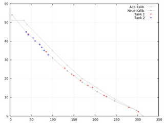

So, ich bin daran, die Kalibrierung des Tankgebers zu ändern. Ich bin schon einen Tank leergefahren (rot) und bin jetzt beim zweiten (blau). Ich lese alle 10-20 km die gemessene Restspritmenge aus dem Tacho aus und vergleiche sie mit der verbrauchten Menge (welche jetzt, dank einer Korrekturfaktor von +10% im Tacho realistisch angezeigt wird). Was ich nicht weiss, ist wie genau der Tankgeber misst wenn der Tank schon fast leer ist, aber ich gehe davon aus, dass der Messfehler nicht sehr gross sein kann, wenn nur 2-3 Liter Sprit im Tank ist. Also die Menge für "Volltank" kalkuliere ich als "ausgelesener Füllstand vorm Tanken + getankte Menge". Ist übrigens ~56 Liter.
