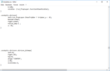

ich möchte wie schon in einem anderen Threads beschrieben (in einer PDF
https://www.dacianer.de/attachments...ndigkeit-und-hoehe-beim-navigieren-pdf.19703/ )
die Höhe und Geschwindigkeit beim Navi angezeit bekommen. Diese Beschreibung bezieht sich auf die SW Version 4.0.3 oder so. Ich habe die Version 9.1.3 und denke, dass die einzugebenden Zeilen nicht mehr aktuell sind.
Man kann keine Parameter eingeben oder Zahlen ändern. Vielleicht hat auch jemand die 9.1.3 Update.zip für das Media Navi ?
Ich hoffe es kennt sich jemand damit aus oder hat schon eine Lösung.

Kann mir einer mitteilen, wie ich die aktuelle Geschwindigkeit dauerhaft im MN EVO 9.1.3 bei der Navigation angezeigt bekomme? Welche Zeilen muss ich wo eingeben in der Datei navigatemap.ui ? Leider sieht die Datei etwas anders aus wie bei der SW-Version 4.0.3. Wäre sehr dankbar, wenn jemand eine Lösung hätte.
