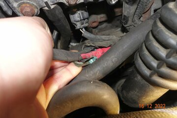

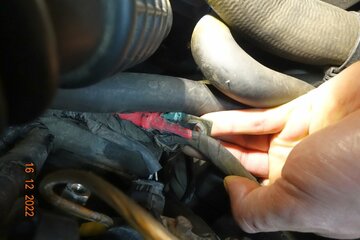

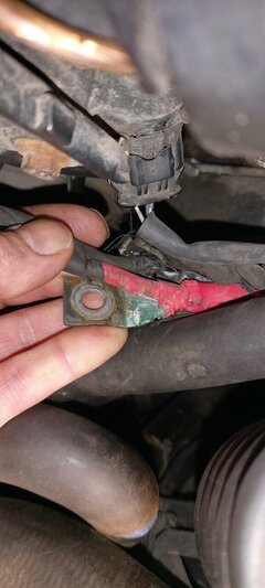

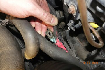

Vlt wird die Batterie doch nicht sogut geladen und du hast dasselbe wie ich hatte ....
Schau dir den "Franzosen Scheißdreck Kabelschuh" vom STARTER an ... Die Verbindung LIMA <---> BATTERIE ist am STARTER Doppeltgepresst , bei mir war der RENAULT SCHEISSDRECK KABELSCHUH komplett GRÜN
Das führte dazu das nur mehr das Ma Ventil vom Starter kam weil kein Stromfluß mehr möglich war und der blockierte auch die LimaLadung
Das OBD Display zeigte mir dauernd an das 14,8V anliegen auch nach 30km fahren , da sollte die Batterie schon lange voll sein ...
Meine aktuelle Batterie im Dokker ist in O , bei Zündung an , wenn sich die elektrische Hilfspumpe einschaltet geht sie von 12,8 auf ca 12,0 runter .....
