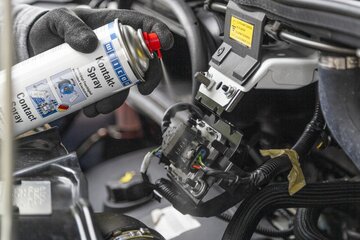

Also an der Batterie liegen Diese Probleme garantiert nicht. Erst wenn die Bakterie erst so weit runter ist und die Spannung derart absackt dass kein Start mehr möglich ist ist gehen auch die gespeicherten Passwörter und eventuell andere Einstellungen flöten.
Bei Dir vermute ich mal Kontaktprobleme am Steuergerät.
Zieh doch einfach mal den Stecker ab , sprüh Kontaktspray ( kein WD 40 oä sondern richtiges Kontaktspray ) rein , ein par mal an und abstecken und das Ding geht wahrscheinlich wieder.
Das machst Du vorsorglich mit allen Steckern die Du so im Motorraum findest.
Das kann nie verkehrt sein.
