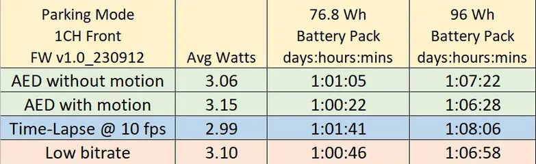

Wenn es jemand genau interessiert, ich hatte vor dem Kauf der Viofo 229 Pro 2 Kanal im englischen Dashcam Forum ausführliche Tests zum Stromverbrauch gefunden.
Der Test war von Ende 2023, mit der aktuellen Firmware ist der Stromverbrauch minimal (10-20mA) gesunken.
Power Consumption Test Data
3-Channel Front + Rear + Interior
viofo_a229_pro_power_3ch_fri_20231013.webpviofo_a229_pro_pm_times_3ch_fri_20230925.webp
2-Channel Front + Rear
2-Channel Front + Interior
1-Channel Front
Summary Of Video Bitrate Data
44.091
1.089.453
75.655
