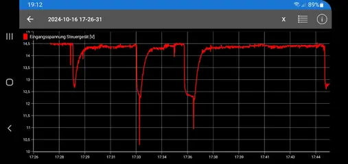

So ist umgestellt.
Auch habe ich den Wert von 70% auf 80% erhöht.
Anbei ein paar Bilder.
Vorher:
vorher 2:
Die Batterie hatte trotzdem ich vor zwei Tagen gefahren bin und S&S ausgeschaltet hatte nur 12,05 Volt. Sie ist beim Start auf 9,5 Volt abgefallen, weshalb ich die Batterie vor 2-3 Monaten ausgetauscht hatte.
Jetzt bin ich mit der alten Laderegelung mit der neuen EFB Batterie beim selben Ergebnis.
Weshalb ich im Moment froh bin diese Änderung durchgeführt zu haben.
Mal sehen, was die Folgen sind.
Nachher nach der Umstellung sogar mit Motorstart:

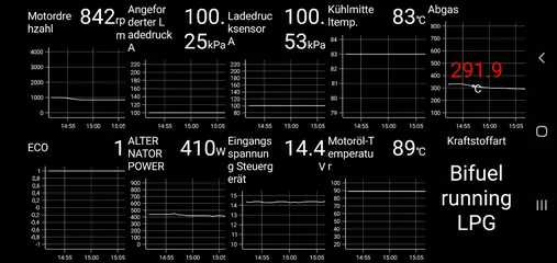

hier der Screenshot von heute mit S&S wo während der Motor aus war auch Licht Radio und Lüftung an waren.
ich habe mich mit CarScanner etwas beschäftigt weil die App beim Octavia einfach genial war.
Es gibt sogar die Möglichkeit die Leistung der Lichtmsschine in Watt anzuzeigen.
Siehe links unten.
Es gibt auch die Möglichkeit der Batterieladung in Prozent anzuzeigen, da liege ich bei 90-91%.
Die Anzeige ist da aber nicht drauf auf dem Bild.

Wenn ich Zeit finde werde ich das wieder von 80 auf die original 70 umstellen, mal sehen was dann passiert.
Aktuell bin ich bei 400W.
Mit Lüftung auf 2 bei fast 500W
Mit Lüftung und Licht fast 700W
