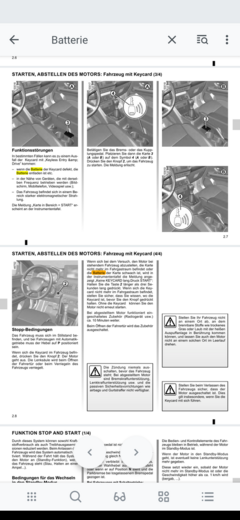

Hallo ich hätte gerne mal gewußt wie ich meinen Dacia Jogger starten kann wenn die Batterie bei der Keyless go Fernbedienung leer sein sollte oder versagt. Das in der Fernbedienung ein Schlüssel ist weiss ich und das ich damit auch die Fahrertür geöffnet bekomme. Doch wie starte ich das Auto, es hat ja kein Zündschloss.
