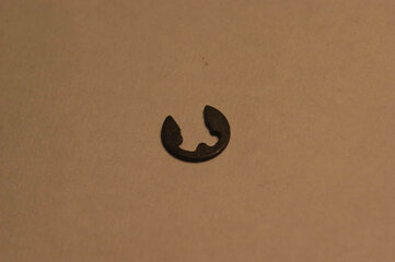

Konnte doch nicht die Finger davon lassen u. hab den Außenspiegel nun gleich repariert.
Auch bei meinem Spiegel war der Anschlag für das Seilführungsrohr gebrochen - scheint eine Schwachstelle zu sein.
Anstelle einer Lusterklemme habe ich ca. 1 cm vor dem Ende des elastischen Seilführungsrohr (eigentlich ist es eine Spiralfeder) einen 4 mm E-Sicherungsring (siehe Bild) eingedrückt, der nun ein Hineinrutschen des Seilführungsrohrs verhindert.
Arbeitszeit: Aus- u. Einbau des Spiegels ca. 1h, Reparatur des Spiegels ca. 0,5h
Gruß Joe
