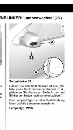

Servus,
hat jemand von Euch auch diese Aussenspiegel mit integrierten Blinkleuchten?
Würde mich interessieren wie man da dran kommt ohne Gefahr zu laufen das Spiegelglas zu zerstören. Ich würde dort ganz gerne Osram Diadem W5W Leuchtmittel verbauen wollen.
@speedy81 Danke. Muß ich heut glatt in der Nachtschicht nochmal nachschauen. Habe ich vielleicht überlesen.... schäm:verysad:
Kein Problem, mir ist das nur eingefallen, das ich es in der Bedienungsanleitung vom Sandero Stepway schon gelesen habe, obwohl ich solch ein Modell mit den Blinkern auch nicht habe. ;)
