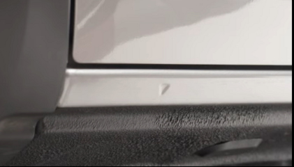

Bei unserem 2019er-Logan ist die Markierung am Schweller (das kleine Dreieck) nicht auf gleicher Höhe wie eine Verdickung der Schwellerkante und ich dachte, das sei ein Versehen. Ich wollte an der Verdickung anheben, damit hätte ich auch das Auto eingedütscht. Da wo die Markierung ist, dütscht nichts. Da muss der Wagenheber angesetzt werden.
