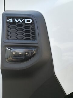

Die Änderungen, die Du vornehmen willst stehen bei mir auch auf der Liste oder sind bereits realisiert. Die Spiegelkappen sind nun in Wagenfahrbe (schwarz) und die Seitenblinker auch mit Rauchglas. Bald sind die Inlays der Stossstangen an der Reihe. Das hintere Inlay lässt sich zum lackieren sehr leicht demontieren, beim vorderen ist das ein Bisschen schwieriger. Die Abdichtung des Motorraumes lohnt sich sehr und bald fahre ich auf 18" Alus...

Bezüglich der LED Blinker hatte ich irgendwo gelesen dass die aufgrund des LED wohl Fehlermeldungen versursachen. Ist das bei Dir so?
Edit: hab die Fehlermeldungsinfo bei LZParts gelesen. Mal eine blöde Frage: mein AH hat wegen der Garantie dringend vom selber Hand anlegen abgeraten - selbst den Ölwechsel sollten wir vor Ort machen lassen weil Dacia da wohl eklig werden kann wenn danach ein Garantiefall auftreten würde. Wenn wir die Blinker jetzt tauschen und die Fehlermeldung abgelegt ist, könnte das irgendwelche Probleme machen ?

Nobby 4WD hat Dich schon aufmerksam gemacht auf die Blinker. Beim Stöbern auf der Website wirst Du vermutlich auf ganz viele interessante Sachen stossen :). Bitte beachte betreffend die Montage der Blinker das Video, das Du auch auf YouTube findest. Fehlermeldungen habe ich keine.

Keine Probleme! Habe auch die LED-Kennzeichenleuchten von LZ. Bei meinem Servicetermin -1 Jahr- wurden keine Fehlermeldungen im Speicher festgestellt.

der Fehler tritt wohl nur bei den neuen Fahrzeugen Modelljahr 2020 und insbesondere in Kombination mit den Led-Rückleuchten auf. Insofern kein Wunder, dass bei Dir kein Fehler abgespeichert wurde.
Hier zum Beleg noch das Originalzitat von der LZParts-Homepage:
"Wir können nicht ausschließen das es bei neueren Modellen 2020 zu Fehlermeldungen kommt insbesondere durch mehrfach Umrüstung (LED Kennzeichenbeleuchtung) die auch Optisch als Fehlermeldung angezeigt werden."

„Hinweis:
Der Ordnung halber weisen wir darauf das die LED Seitenblinker erheblich weniger Widerstand als herkömmliche Leuchtmittel haben und das System vom Wagen dies als Fehler auslegt der keiner ist, jedoch im System abgelegt wird. Optisch nicht ersichtlich wird dieser jedoch in der Fahrzeug Diagnostik angezeigt und lässt sich nicht löschen so lange die LED Seitenblinker verbaut sind. Dieser Umstand ist mit keinerlei Gefahren verbunden.“
Das ist das was zu meiner Frage führte :)

Info von LZParts: beim Adventure aus 2019 sollte es keine Probleme geben wenn nur die Blinker verbaut sind. Möglicherweise aber mit der zusätzlichen Kennzeichenbeleuchtung oder weiteren LED-Leuchten.

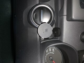

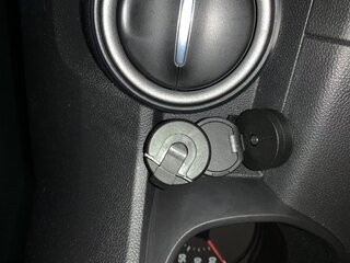

Anbei noch ein Foto der Handylösung: die LZParts Halterung aufgeklebt direkt links neben den Lüfterdüsen und meinen Magneten mit Kugel obendrauf. Hält gut bis jetzt, ist trotzdem flexibel und das Handy, wenn ich es denn brauche, auch in greifbarer Nähe. Für mich momentan die perfekte Lösung da die Düsen auch frei bleiben.
