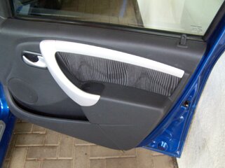

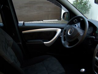

So sehen die Türverkleidungen einer Laura aus.

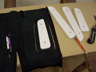

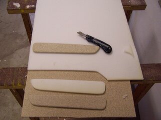

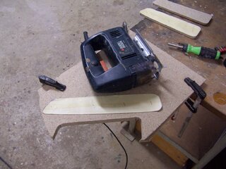

Ich fertigte Schablonen aus Papier und habe die als Schnittmuster für die Stichsäge verwendet. Material ist Spanplatte 9mm

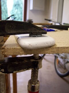

Die ausgesägten Teile wurden dann an den Kanten rund geschliffen, damit das Leder später ohne sichtbare Kante anliegt und auch keine Kante spürbar ist.

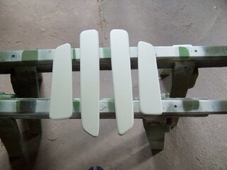

Die Teile werden mit 10 mm Schaumstoff als Polster versehen, Kosten 2,99 die Platte bei Obi.

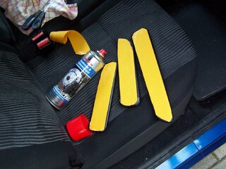

Damit alles gut verklebt werden kann habe ich die Teile mit einem Haftprimer grundiert.

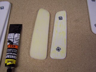

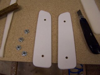

Danach werden die Löcher für die Einschlagmuttern gebohrt, die kosten ca. 2,50€ für 8 Stück. Größe 6x9 (M6 und 9mm hoch)
Nun wird der Schaumstoff aufgeklebt, ich nehme Kontaktkleber dazu.
Meine alte Lederhose diente als Materialspender.

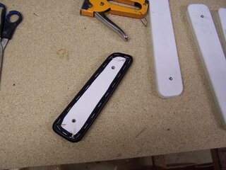

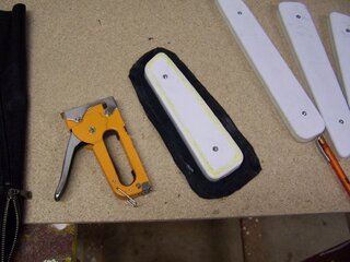

Das Leder wird mit Kleber fixiert und unter Druck verklebt, d.h. Der Schaumstoff wird zusammengedrückt und das Leder verklebt.
Ist alles faltenfrei geklebt wird der Rand getackert.

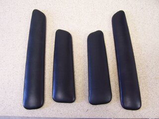

So sehen die fertigen Teile aus.
