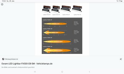

Hi
CB (combo beam) Bar's sind für die Seiten und Fernlicht.
SB (spott beam) Bar's sind für das Fernlicht, habe ich verbaut.
SM (single mount) Bar's brauchen nicht Paarweise sondern dürfen solo verbaut werden.
Ich kann die Osram Led Bar's nur empfehlen, hatte auf meinem Duster Vorgänger auch so Chinaknaller.
Natürlich kosten die was mehr aber in meinen Augen was die Qualität (Licht & Verarbeitung) angeht zu recht.
Schau mal wie klein meine sind, wenn du da die großen von verbaust, brauchst ne Sonnenbrille:badgrin:
LG
Sascha
