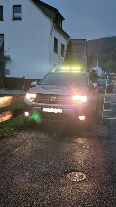

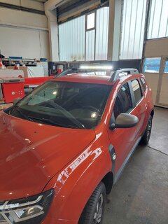

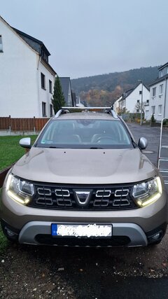

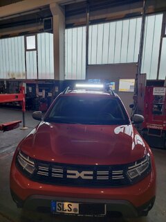

Hi
Habe auch zwei Osram VX250-SP (SP steht für Spotlight/Beam also Fernlicht) LED Bars als Fernlicht auf dem Dach!
Weit genug hinten und nicht zu hoch montiert, blendet da auch nix auf der Motorhaube oder Scheibe. Das Licht kann ja nicht über die Dachkannte/ obere Scheibenkannt um die Ecke nach unten leuchten, mit einer guten Reichweite von 350m.

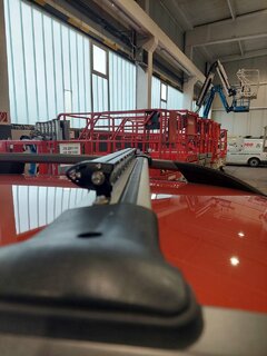

Kabel liegen alle innerhalb des Dachträgers bzw. zum Motorraum hin im Scheibengummi. Da ist massig Platz und nix ist sichtbar. Schaltrelais ist direkt an der Batterie verbaut, nix im Innerraum/keine Löcher.
Die LED Bars sind mit T-Stücken in der originalen unteren T-Nut der Dachträger, befestigt.
So sind die Träger noch voll nutzbar, die LED Bars (war ein Grund für die Osram, die sind Rauchig/dunkel im Glas) fallen erst beim näheren hinsehen auf den zweiten Blick auf und alles ist in 10min. Rückstandslos demontiert, wenn ich das will.
Sascha
PS: Das erste Bild ist bei der Montage, also Scheinwerfer noch schief und nicht eingestellt. Das zweite Bild mit eingeschaltetem Licht ist aus gutem Grund leicht von der Seite und auch noch bei der Montage/ erster funktions Check.
