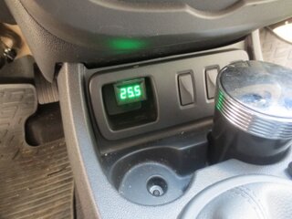

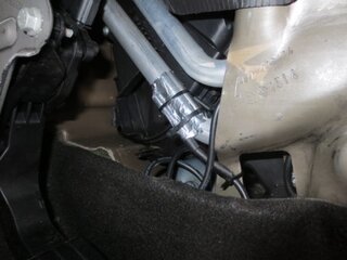

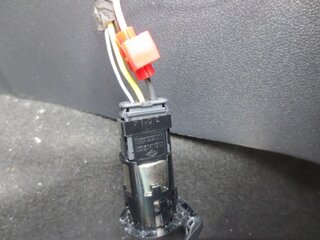

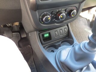

Super gelungen. Vielen Dank ans Forum.
Anbei ein paar Bilder. Habe genau den richtigen Platz gefunden.
Ein Loch reingebohrt für die Durchführungen und etwas nach hinten versetzt mit Sekundenkleber befestigt. So kann man es auch bei Tageslicht gut sehen.
Alles kein Hexenwerk.
Anbei ein paar Bilder dazu.
Schöne Grüße Peter

Kurzer Erfahrungsbericht:
bei warmem Motor zeigt mir das Ding knapp 90 Grad an.
Danach geht es wieder runter auf ca. 70 Grad. Und so pendelt es hin und her.
Scheint zu funktionieren.
Werde also im Kaltzustand schonend fahren bis die Tempanzeige ca. 50-60 Grad anzeigt.
Glaube das dürfte richtig sein.
Schöne Grüße Peter
