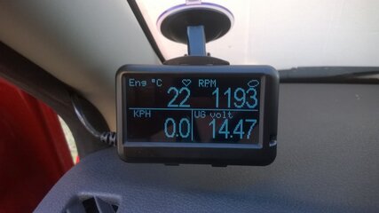

Ich rufe meine Kühlwassertemperatur über die OBD-Buchse mit Kabel ab^_^
Leider gehen bei dieser Anzeige nur minimal vier Werte.
Und der ganze andere Anzeigenquatsch interessiert mich nicht.
Sonst hätte ich diese Möglichkeit auch schon in Erwägung gezogen.
