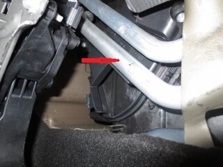

Werde es jetzt mal so versuchen wie Tom es beschrieben hat. (anbei ein paar Fotos dazu und Eure Meinung bitte).
Den Anlegefühler mit einem Isolierband (Alu, wie bei Heizungsisolierung) befestigen.

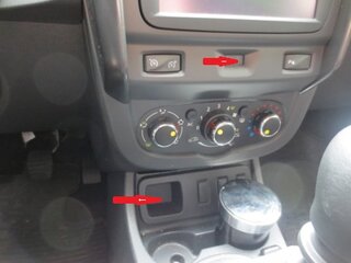

Nun zur Verlegung: An welcher Stelle würdet ihr das Anzeigegerät anbringen.
Ideal wäre es schon oben da bereits ein Blindschacht ist. Müsste aber nachgearbeitet werden da Einbaubreite ca. 30 mm und Höhe ca. 21 mm beträgt.
Strom: Wo kann ich den am besten abgreifen ohne die ganze Verkleidung abzubauen ?? Am besten wäre es doch von unten und dann nach oben (vielleicht mit einem Draht angehängt) in die Öffnung pfrimeln.
Hat einer von Euch dazu eine Idee ??
Schöne Grüße Peter
Reines Alu-Klebeband ?
Unter Isolierung würde ich eher verstehen, dass der Fühler zur Fußraumseite hin "wärmegedämmt" wird, also mit wenigstens ein paar Millimeter Schaumstoff o.ä.
Wenn ich mir das Foto so betrachte, könnte ich auch auf die Idee kommen, ein Styrodurklötzchen so zurechtzu"schnitzen", dass es Fühler samt Heizungszuleitung recht passgenau einschliesst.
Würde den Fühler wenn möglich mit Bindedraht an der Zuleitung festmachen und evtl. auch noch etwas Wärmeleitpaste verwenden.
Wo hast Du denn ein Alu Klebeband an der Heizung?
Das Leitet Waerme und macht deshalb als Isolierung wenig Sinn.
Mit Aluklebeband an dem Rohr befestigen und dann ein Stück Rohrisolierung/Schaum rüber kleben und den Fühler gut abdecken, so würde ich es machen!
Anlegetermometer macht man doch eigentlich mit einer Schelle fest.
Ob es Zweckmäßig ist den Fühler abzudecken...... <_<<_<<_<
Schelle oder Klebeband, wichtig ist doch das die Temperatur übertragen wird, denke ich mal so und wenn dann eine Dämmung drum ist wird die Temperatur eher genau angezeigt, denke ich mal so...
In der Hausinstallation habe ich noch nie einen abgedeckten Fuehler gesehen.
Das Abdecken verursacht um den Fühler herum einen Hitzestau.
Ob das gewuenscht ist.....
Das hat auch nichts mit der Genauigkeit zu tun.
Die Frage dabei ist ob bei den Werten des Fühlers ein Abdecken desselben beruecksichtigt ist.
Der "Hitzestau" ist ja geradezu erwünscht.
Der runde Fühler ist eben nicht als Anlegefühler für Oberflächen gedacht, sondern als Luft- oder Flüssigkeitenfühler.
Er hat bei Anlegen kaum direkte Kontaktfläche mit der Leitung und würde unabgedeckt mit Sicherheit eine zu geringe Temperatur annehmen, da er mehr die vorbeistreichende Luft messen würde als die der Leitung selbst.
So, wie er es jetzt vorhat, ist eigentlich am besten. Das Alu-klebeband hilft dann noch ein gutes Stück als Wärmeleiter von der Radiatorleitung her und etwas Schaumstoffisolation verhindert weitgehend, dass er von der vorbeistreichenden Luft "runtergezogen" wird.
Ist nur die Frage, ob das Klebeband auch bei möglichen Temperaturen bis knapp 100° zuverlässig hält.
wichtig bei Klebeband ist jedoch, dass es die Installation auch noch hält wenn der ganze Kram warm wird. Und nicht der Klebstoff weich wird.
Ich habe den Fühler mittels Kabelbindern befestigt.
Dann liegt der Fühler, der ja nur weil er auch rund ist nur eine kleine Kontaktfläche hat, immer sicher an dem Alurohr.
Drumherum dann noch eine Isolierung wie bei einem Heizungsrohr.
Damit dürfte der gemessene Wert schon ganz brauchbar sein
