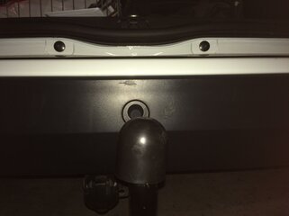

Hier mal die Konstruktion an meinem Lodgy, die funktioniert wie vorgesehen:
wenn die Schutzkappe hoch ziehe, dann schlägt der Sensor an; so wie es abgebildet ist, sitzt die Kappe fest auf der Kugel: er schlägt nicht an.
Was man evtl. nicht so ganz erkennen kann: der Sensor sitzt nicht waagerecht zur Ladekante, sondern strahlt nach oben, über die Kugel, hinweg. Somit ist gewährleistet, dass er die Kugel nicht "sieht", aber höhere Gegenstände (wie zB ein parkendes Auto) erkennen kann.
Evtl hast Du ja auch die Möglichkeit die Sensoren einzustellen oder zu drehen ...
