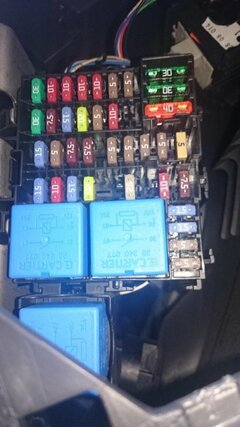

Nach welcher Sicherungsbezeichnung müsste ich denn im Handbuch Ausschau halten? Und sollte dann nichteigentlich garnichts mehr gehen, wenn die Sicherung durch ist? Die regeneriert sich doch nicht? Mein Fehler geht ja nach Neustart erstmal wieder kurz weg.

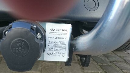

Hier ein Bild vom Typenschild der AHK und von den 3 Relais welche ich im Sicherungskasten gefunden habe, aber vielleicht haben sie auch nichts mit der Blinkelektronik zu tun? Mir war nur aufgefallen, dass sie recht heiß wurden.

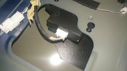

Hast Du mal nachgesehen ob die 12V Dauerplusleitung (rot) am Steuergerät für die AHK überhaupt angeklemmt ist?:think:
Das sitzt links im Kofferraum,in der Seite.Den Teppich kannst Du wegklappen dann kannst das sofort sehen,ist gut zugänglich. ;)

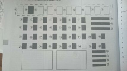

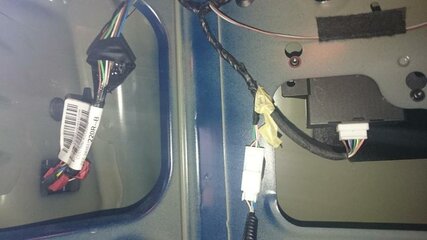

Hab gleich mal geguckt, anbei die Bilder. Keine rote Leitung gefunden. Sicherungskasten habe ich auch fotografiert. Wenn ich die kryptischen Zuordnungen richtig deute, ist bei Nr 23 eine 5 Ampere Sicherung zugegen und die zugehörige Bezeichnung: "Reserviert für Zusatzausrüstung". Das passt ja einigermaßen. Die ebenfalls dafür vorhergesehene Sicherung Nr. 28 steckt nicht, aber muss ja vielleicht auch nicht.

Die dicke rote 12V Dauerplusleitung sehe ich nicht.

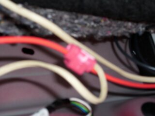

Beachte nicht der Verbinder,habe da nur Strom für eine zusätzliche Steckdose abgenommen.;)Steckdose3.JPG
