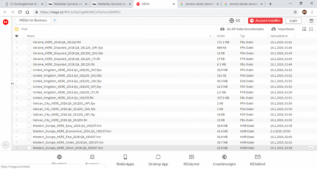

Ich finde im Netz tatsächlich nach ein wenig suchen Kartenmaterial.
Da gibt es 6 verschiedene Dateien für die Deutschlandkarte.
Die benötige ich dann alle?

Karten = .fbl, Sonderziele = .poi, Blitzer = .spc (aber in DE nicht erlaubt), der Rest ist ohne weitere Modifikationen der Navi nicht unterstützt.
