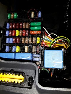

Kann mir einer helfen zu der Belegung im Sicherungskasten.
#Texas hat ja ein super Thread über Sicherungen, Relais und Anschlüsse gemacht.
Aber Irgendwie stimmt bei mir nun gar nichts.

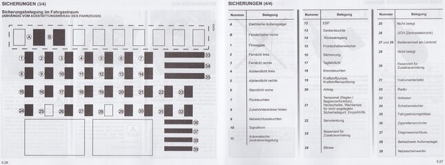

Sogar in meiner Bedienungsanleitung wird was anderes abgebildet.

wenn Du das mal vergleichst stimmt es nicht die Sicherung 1 ist eine 15 A in den Phase 2 war da eine 30 A verbaut und oben ist eine 30A verbaut wo in der Bedienungsanleitung ein freier Platz ist

Mir geht es eigentlich nur darum zu wissen wo was liegt.
Ich habe schon so viele Sicherungen gezogen und trotzdem geht dies und das.
Fensterheber zb. ist nicht da wo es sein soll und was sind das für Sicherungen in der oberen reihe.
ABC usw.

Die Zusatzreihe oben ist:
30A Fensterheber hinten (Lodgy)
5A elektrische Außenspiegel (Dokker/Lodgy)
30A Fensterheber vorn (Dokker/Lodgy)
Ja hab ich vorher auch gelesen nur kommt es ja auch nicht meinen Dokker gleich.
Der Dokker hat keine fensterheber hinten und auch keine steckdose in der 3. reihe.
Oberste Reihe 3.Sicherung 30A sind die Fensterheber beim Dokker, musste dafür nur erstmal meine Fernmeldezange vom Boot holen.
Ja, ist sie, so schrieb ich es auch in dem schon von mir verlinkten Beitrag.

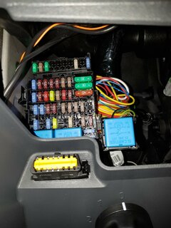

Hat mittlerweile schon einer von euch herausgefunden wofür Sicherungsteckplatz "H" (25A Sicherung oben-rechts) gedacht ist? Hinten kommt auf jeden Fall ein Kabel mit den Farben rot-grün raus.
