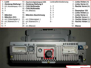

Hallo bei der Belegung Nr. 23 handelt es sich da um ein Plus Pol .Wen ja kann ich den als Remote für meine Endstufe nehmen ? Das Media Nav Evelution hat ja keins . und kann ich bei dem Bild dort an der roten Rahmen die Masse meines high low adapter anschließen ? High Level Low Lever Autoradio Adapter 4 Kanal ISO auf 4 x Cinch AIV 630178 | eBay
Grüße Gerold
Du brauchst da wohl noch den passenden Adapter auf ISO
Für die Remote könntest Du "Zündung Stellung 1" nehmen.
Der Sicherungsplatz 23 war bei mir leer, und ist die "Vorrüstung Dauerplus AHK".
Man kann sie für alles nutzen, was Dauer(!)plus benötigt, und ist gut für 20 A.

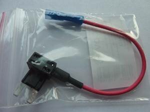

Am einfachsten hiermit abgreifbar:
So ist der neue Verbraucher auch gleich einfach absicherbar
Deine anderen Fragen kann ich nicht beantworten.
Das im roten Eck eignet sich eher nicht zum Anschluss einer Masse.
Der ISO Adapter dürfte da auch gar nicht passen. Die Anschlüsse sehen mir nicht nach ISO aus.
Danke für die schnelle Antwort den ISO Adapter hab ich schon. nur der High Level Low Adapter hat 2 Massekabel die muss ich irgend wo anschließen . Nur wo ?

Hallo ich denke ich greife dann das Plus vom Radio ab oder ? Das wird kein dauer plus sein . Die Masse vom Zigarettenanzünder hab ich am Anfang auch gedacht , aber die Massekabel vom High Level Low Adapter ist zu kurz und ich suche Masse im Navi Schacht ! Grüße Gerold
Du könntest den Remote für die Endstufe auch an Pin2 vom Stecker mit den kleinen Pins am Medianav anklemmen. Das ist Zündungsplus.
Masse findest du im Stecker mit den großen Pins auf Pin12.
Jeb das nenne ich mir ne Top Info genau so werde ich es machen Danke .
Jetzt muss ich nur noch den Zugang für das Pluskabel 35mm finden . Die Endstufe habe ich unterm Beifahrersitz Cinch und Remote kabel sind schon verlegt . Die Masse wollte ich an die Sitz Befestigung hindere Schraube befestigen .
