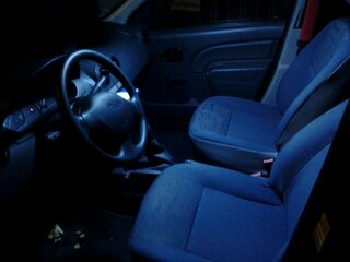

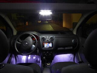

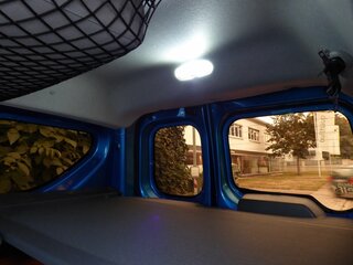

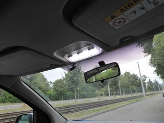

Moin zusammen,
ich wollte mal kurz meine Lösung des Problems zum Besten geben. Ich bin Dank eines anderen Fahrzeugs auch von Licht verwöhnt und so habe ich meinem Dokker ein paar Lämpchen spendiert:
Die Leuchte vorne wurde durch eine dreiflammige ersetzt
Alle Leuchten haben LEDs bekommen
Die frei gewordene Deckenlampe habe ich im Heck eingebaut - Strom habe ich mir von der mittleren Deckenbeleuchtung gemopst
Zusätzlich habe ich die Fensterheber beleuchtet und gleich noch kleine LEDs in die Türgriffe eingearbeitet. Das hat den angenehmen Nebeneffekt, dass diese LEDs ein klein wenig auf die Lüftungsdüsen strahlen.
Für den Fußraum habe ich je zwei LED Streifen pro Seite verwendet: Wenn die Türen geöffnet sind, strahlt alles schön weiß (auch wenn es auf den Bildern eher bläulich wirkt, aber es ist weiß). Strom dafür kommt von den Deckenleuchten.
Während der Fahrt wollte ich, dass das Auto harmonisch orange leuchtet. Dafür habe ich mir von Osram das LED Tuning Kit geholt und Strom vom Zigarettenanzünder abgezwackt. Rein theoretisch kann der Fußraum während der Fahrt in allen Farben leuchten. Dies kann per Fernbedienung umgeschaltet werden. Ich habe die LEDs auf niedrigste Stufe und orange eingestellt.
Viele Grüße,
Stefan

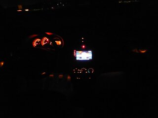

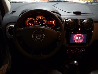

das Navi blendet im Dunkeln aber ganz schön.
Meines verdunkelt sich ab Werk, sobald ich die Befeuerung einschalte.
Gruß Reiner
Hallo Reiner,
das Kenwood Radio verdunkelt sich ebenso beim Einschalten der Beleuchtung. Die Kamera hat die maximale Beleuchtung aus der dunklen Umgebung herausgeholt, drum wirkt das Radio extrem hell - es blendet in Wirklichkeit also nicht.
Viele Grüße,
Stefan
Solch eine Diskussion wollte ich eigentlich nicht lostreten ;-)
Also: Mich blendet das Radio keineswegs. Schau kurz aufs Foto und vergleiche, wie hell die Tachobeleuchtung, der Gurtwarner oder die Signalleuchte der Handbremse strahlen. Kommt auf dem Foto auch deutlich greller rüber, als sie in Realität leuchten.

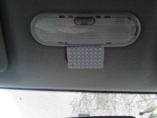

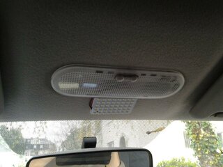

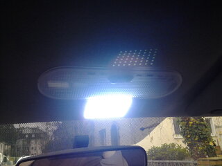

Vor ein paar Wochen (7 um genau zu sein) hat mir Dacianer Elmerino ne "LED-Leuchteinheit" (weiß nicht, wie man das Ding sonst benennen sollte) geschenkt - einfach so...-_- (danke nochmal an der Stelle ^_^ ).....
Nach meiner blöde Frage vorhin hab ich das Teil in meinem Karren "eingebaut". Streu-Plastik abgezogen Adapter in Fassung gesteckt, Teil festgeklebt (Klebstreifen ist auf Rückseite von dem Ding gewesen). Hier ein paar Bilder:
Da es ja jetzt leider so früh dunkel wird, gleich mal ein Bild von eben. In natura ist das noch viel heller und nicht so blau-farbig (nen olles 7er tablet ist halt keine Profi-Knipse, selbst wenn, hätte keine Ahnung, fotografieren interessiert mich auch "null")
Gegenüber der Serienglühbirne ein unterschied wie Tag und nacht...:clap: Gut, "schlüssiges Design" sieht anders aus. Is' mir aber wurscht, mein Karren ist ein Nutzgegenstand...-_- Die dünnen Drähtchen lassen sich einfach unter der dem "Milchplastikdeckel" rausführen. Hier ist die "grob-tollerante" Verarbeitung eher ein "plus".... Ich bin zufrieden, bleibt so....-_-

Das ist dann nicht heller als die Beleuchtung des Tachos.
Im Vergleich zum Tacho blendet hier ein Fernlicht.
Gruß Reiner
gestern Abend habe ich mit dem Handy ein Foto gemacht.
Ich muss sagen, dass ich ganz Baff bin.
Obwohl das Display meines Navi's (LG) ganz dunkel (mit der Hintergrundfarbe dunkelgrau) ist,
ist es auf dem Foto extrem hell zu sehen, wie auf dem Foto hier aus dem Strang.
Das hätte ich nicht erwartet.:o
Gruß Reiner

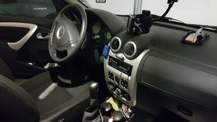

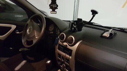

Hallo Zusammen,
Ich habe gerade bei meinem Logan MCV I die Innenraumbeleuchtung im Cockpit durch LED's vorgenommen.
Ich muss sagen die neuen LED's sind schon um einiges heller als die bereits verbauten Glühbirnen.
Verwendet habe ich diese: http://www.conrad.ch/ce/de/product/...43&WT.srch=1&gclid=CI3w6JeO5dACFQaVGwod-wwN3Q
Hier seht ihr noch einen Vorher-Nachher vergleich. Die Fotos sind in der Garage entstanden, darum erkennt man es nicht so gut aber in RL siehts noch besser aus. Aber man erkennt trotzdem gut den Unterschied.
Gruss
Suti
