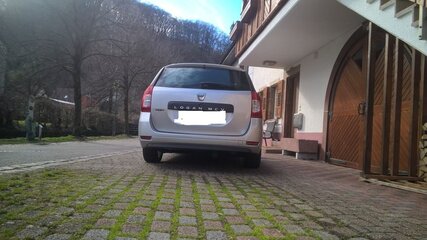

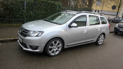

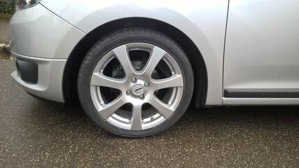

So....
Hab heute mein Fahrwerk ausgetauscht und gleich die Sommerschuhe montiert.
Autec Zenit 7,0x17 4x100 ET38 MB60,10 Brillantsilber lackiert + Fulda 215/40 R17 87Y SportControl 2 XL FP
Gesamtpreis inclusive Montage und Sensoren 962,60 €Anhang anzeigen 52623

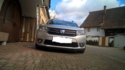

Edit
Auf Wunsch von mauki von Vorne und Hinten
Hallo , hast du etwas am Auto ändern müssen ,bördeln oder Distanzscheiben ? ich will Räder mit den gleichen Abmessungen anbauen . Und wenns geht noch 20 mm Distanzscheiben drunter lassen .
Nein, passt alles Perfekt.
Spurplatten mach ich auch noch dran. Vorne 30 hinten 40 mm.
Meiner auch, müsste also reichen.
Normal gibt es da nur ein Teile Gutachten dazu, muss man halt eintragen lassen.
Ja seh ich auch so .Ich muss es mal angebaut sehen , wegen der Radabdeckung . Wenns zu weit raussteht nehm ich für die Felgen dünnere Scheiben ( 10mm/Seite ) oder ganz ohne Distanzscheiben und nehm die 20mm/seite nur im Winter für die 185er Reifen .Bördeln, hm bei dem dünnen Blech , geht das überhaubt ?

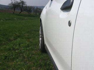

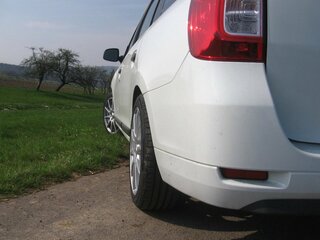

Black Knights neue Fekgen:
CMS C22 Titan 6,5J x 16 ET50 mit je 24 mm Spurplatten
