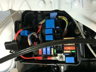

Viel einfacher geht der Abzweig in dem Kasten neben der Batterie. Dort kann man das Plus mit einem Ringkabelschuh abgreifen. Sicherung für die Leitung ebenfalls dort verbauen. Ich habe auf den Deckel noch einen Vermerk (P-Touch) gemacht, daß sich darin die Sicherung für das AHK-Dauerplus befindet. Die Lötstelle ist mit Schrumpfschlauch isoliert, darüber als Scheuerschutz noch Textiltape.

Ich habe auf den Kasten im Motorraum neben der Batterie mit P-Touch einen Hinweis aufgeklebt.
Der Sicherungskasten sieht kein Dauerplus für die AHK vor - nur das Dauerplus für das Lichtmodul.
