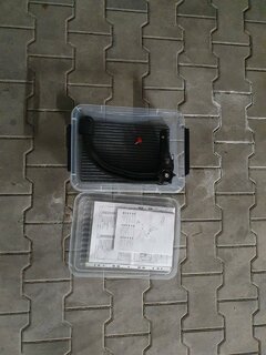

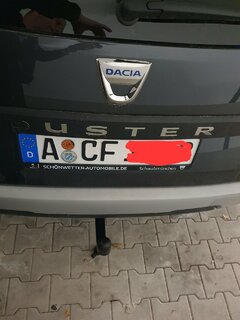

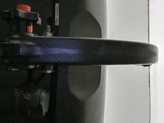

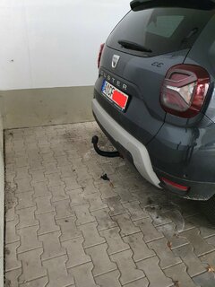

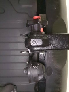

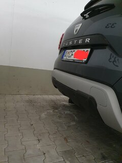

Hallo ,
Ich habe die diereckt bei der Neubestellung des Duster bei Dacia mitbestellt.
Gruß Christian
