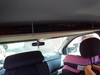

Sicher nicht Sicherheitskonform, leider aber praktisch, so das ich mich wahrscheinlich nicht davon trennen kann...
Moin sehr interessante Bilder, sind an den schrauben längshole oder wie ist das verschraubt, gibt es da ne eventuell ne Anleitung zu und was sagt der tüv dazu. Beste Grüße sven

Das Problem ist ja das du die Schraube in etwas Presspappe/Holz drehst. Der Himmel ist ja nicht dick. Das hält auf Dauer wohl nicht, dir Löcher werden sich wohl weiten. Dann musst wo anders neu ansetzen.
Sehr prakmatische Leuten machen sich nen Schlitz in den Himmel, da ist ja noch Luft drüber.
Wenn man sowas richtig machen möchte müsste man den Himmel demontieren. Dann nach Löchern suchen die entweder Dübel tragen können oder sich z.b. ne Mutter an die Dachstreben schweißen. Quer übers dachg ehen ka mehre Streben. Dann könnte man von unten so schrauben eindrehen. Am besten mit Schraubensicherung auf dem Gewinde. Die Löcher durch den Himmel bleiben aber Sichtbar wenn man das Brett wieder entfernt.
Theoretisch gäbe es noch die Möglichkeit sich einen Rahmen zu bauen der an den Haltepunkte des Gepäcknetztes geht, ähnlich des Himmelbetts. Das wäre aber ein Riesen teil für nen simples Brett vorne.
An dieser Stelle ist ein Träger, über diesem sind ca. 13mm Hohlraum (da ist an sich auch der Dachhimmel dran, sagen wir verdübelt). Da die Schraube rel. gut passt (ohne sich straff in den Träger zu schneiden) sollte es das Ganze auch nicht destabilisieren... .
Nicht's mit lange suchen, zur Not könnte man es auch mit einem kleinen Profil "von links nach rechts" stabilisieren ;-)
Vor allem würde ich mir ein Auto so versauen.
Ich bin über das Alter drüber hinaus in denen ich Dinge über die Optik definiere, praktisch muss es sein. Für die Befestigung wurde kein zusätzliches Loch gebohrt, es wurden lediglich die vorhandenen genutzt > Griffe + diese Plastikstopfen ran und fertig > sollte es glaube auch, denn der TÜV könnte u. U. nicht so begeistert sein...
Was ich noch nicht nachvollziehen kann: Welchen "Krimskrams" willst du dort verstauen? Wenn ich das richtig sehe, dann kommst du an den "Dachboden" nur von der 2. Sitzreihe ran. Und bis ganz vorne ist das Fach ganz schön tief. Kleiner Krimskrams kanns nicht sein, denn an den kommst du im Zweifel nur mit einem gaaanz langen Arm wieder dran.:think:

Alles das was man i.d.R. in der Reserveradmulde hat und quasi wie auch da nicht unmittelbar griffbereit brauch, sprich: Abschleppseil, Verbandskasten, Starthilfekabel, Lampenset, Warnweste, ne Decke und'n Regenschirm passt auch noch rein. Das kleine Netz im Kofferraum reicht dafür m. E. nicht oder wo würdest du das Zeug bei einem 7-Sitzet deponieren?

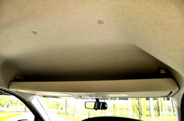

Hallo Dacianer,
ich hoffe, das ist DER Dachablagen Thread für blöde Fragen, jetzt kommt nämich eine :
Diese Dokker Ablage paßt nicht ? Bild ist aus 2013, soll in meinen 2020er Lodgy.
Die ist nicht so lang nach hinten raus, wie die, welche ich hier in anderen Threads gefunden hatte,
die reichten ja bis hinter die 1. Sitzreihe.
Würde mir reichen, ich will vom Fahrersitz aus rankommen.
Das Dach ist ja hoch genug, mit meinen 185cm ist noch viiieeel Platz nach vorn oben.
Falls diese nicht paßt, müßte ich mir wohl selber was ausdenken und rumbasteln.
Oder gibt´s da was aus dem Zubehör, Dacia oder woanders ?
