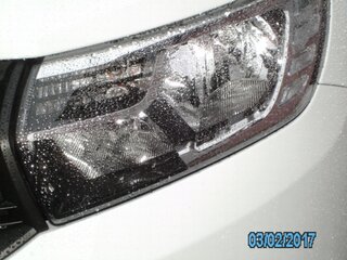

Bei meinem neuen Sandero II mit dem neuen Facelift sind H7 verbaut. Habe Doppelscheinwerfer für Fern- und Abblendlicht, sowie LED Tagfahrlicht.
images
Ist doch ganz einfach. H4 sind 2 Faden Birnen(1.Bild) weil 2 Funktionen. H7 Haben nur einen Leuchtfaden und nur 1 Funktion. Deshalb wird diese meistens mit einer H1 in einem extra Scheinwerferreflektor kombiniert. Sieht man doch wenn man in den Scheinwerfer von vorne reinschaut. :dance:

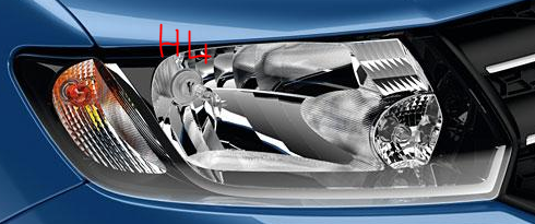

Dacia Sandero 2 Phase 1 :
1x H4
Standlicht und Tagfahrlicht als gemeinsames 2 Glühfaden Leuchtmittel am inneren Rand der Scheinwerfer

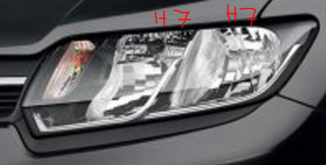

Renault Sandero 2:
2x H7
Kein Tagfahrlicht
1x H4

Renault Sandero 2:
2x H7
Kein Tagfahrlicht
