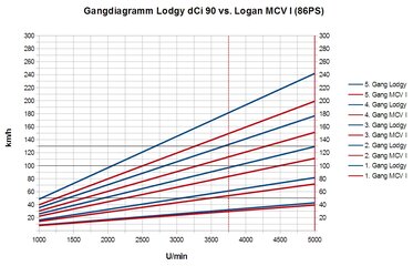

Den Schilderungen hier müßte man meinen, der 75PS Diesel heute, würde lahmer sein als der 68PS Diesel aus 2006.
du darfst eines nicht vergessen:
die getriebespreizung ist heute wesentlich größer als damls
alleine zwischzen MCV I und Lodgy ist der unterschied schon enorm
alleine zwischen MCV I und Lodgy ist der unterschied schon enorm
Ist ja auch gut so, denn dafür ist der Lodgy dann auch deutlich ruhiger.
Wäre auch schön gewesen wenn es die länger abgestuften Getriebe schon damals um MCV1 gegeben hätte.
Aber auch wenn die Abstufungen in den aktuellen Modellen länger sind, ist das am Berg doch auch kein Beinbruch.
Dann schaltet man eben einen Gang runter.
Das einzig wirklich doofe was passieren könnte ist, daß ein Fahrzeug mit einem Hänger der im zulässigen Gewichtsbereich liegt, auf der Ebene im höchsten Gang nicht seine 80kmh erreichen kann.
Aber das läuft dann wohl eher im Bereich "Konstruktionsfehler im Getriebebau". :lol:
