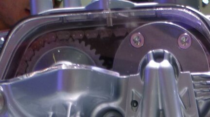

und so wie das auf dem bild aussieht, ist das eine Zahnkette
