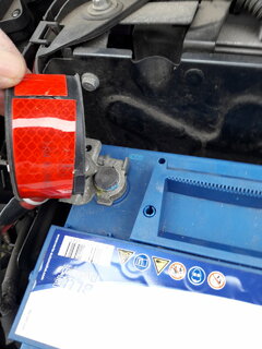

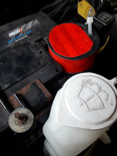

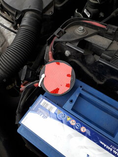

Auch mein Logan hat die 5. HU hinter sich.
Ergebnis: ein geringer Mangel (Batteriepolabdeckung fehlt).
Komisch vor zwei Jahren war das kein Problem.
Habe aber trotzdem die Plakette bekommen.
Der Prüfer wußte aber bescheid, dass es ein Dacia spezifisches Problem ist, er hat sich gefragt, wieso Dacia damals die Zulassung bekommen hat ohne eine Abdeckung unter der Motorhaube.
Ich wollte jetzt nicht wegen so einem "zwei Euro Teil" eine Diskussion beginnen.
Ich glaube in der TÜV-Statistik taucht meiner sowieso nicht mehr auf, des Alters wegen. Und wenn doch, stört es mich herzlich wenig, wichtig ist mir die Plakette für weitere zwei Jahre.:yes:

an sich wäre das beim Logan MCV sogar ein erheblicher Mangel, da keine Dämmmatte unter der Haube drin ist.
Da gibt es die EInstufung als geringer Mangel, wenn die Motorhaube bspw. eine Dämmmatte hat und dann gibt es das ganze noch als erheblichen Mangel, wenn Kurzschlussgefahr besteht, wenn die Haube eingedrückt wird, was bspw. ohne Dämmmatte der Fall ist.
Das hängt am Ende auch stark vom Prüfer ab und ob du den Prüfer genervt hast.
