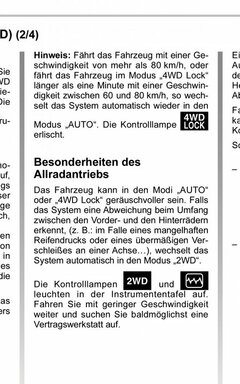

Unter 2.32 kann man lesen:
Und das man nicht dauerhaft den Auto Modus fahren darf, have ich nirgends finden können
Aber wäre gut zu wissen, wenn es so ist....
Warum schreiben die das nicht rein?

wie aus der Manual Kopie ersichtlich steht dort 60-80 km/h sowie einem Fallback in den Auto Modus.
Von 40 km/h und Fallback in den 2WD Modus steht da nix!
