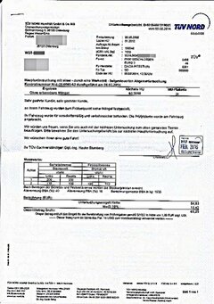

Gestern mit unserem Logan Baujahr 25.08.2005 Laufleistung 100.846 KM bei der HU gewesen. Um 12.30 h den Logan bei meinem freundlichen AH abgegeben und um 14.30 h kam eine SMS. Hallo Sehr geehrter Kunde, ihr Fahrzeug ist fertig und steht zur Abholung bereit. Ihr freundliches Autohaus.
Die HU wurde ohne einen einzigen Mangel bestanden.:) Die Kosten beliefen sich auf 89 €.
