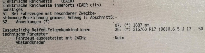

Eingetragen werden die gängigen Größen des Modells, welche vorn im COC stehen, die weiter verbaubaren sind hinten im COC auf der letzten Seite unten stehend.
wf,
Du hast´s gemerkt, und ich hab´s auch gesehen. Laut seinem Avatar hat ubstar einen Prestige,
und (zumindest) beim Prestige stehen beide Größen im CoC :yes:
ubstar guckst Du:

Besorge Dir eine Kopie deiner EG-Übereinstimmungsbescheinigung deines Dusters wenn Du diese nicht hast.
Diese gehört mit zur Zulassungsbescheinigung Teil II (Fahrzeugbrief), dort ist auch deine FIN mit eingetragen und zeigt das sie zu deinem Fahrzeug gehört und dort steht auf Seite 4 unter Nr. 52. Anmerkungen(*) 35: (*) 215/60 R17 (96)H, 6,5 J 17 - 50
Damit bist Du bei jeder Kontrolle auf der sicheren Seite.;)
