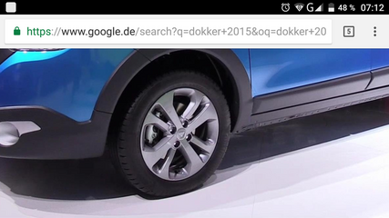

Hallo.ihr dürft nicht vergessen,das heutzutage der Reifensatz ca. 200euro mehr kostet,da pro felge um die 50euro für den RDKS- Sensor dazu kommen!16zoll Designfelgen in Anthrazit sind ALUFELGEN!!!!!!!!Man beachte dazu:es ist ein -STEPWAY CELEBRATION- und die kommen mit Alufelgen aus dem Werk gerollt!!Immer!!Ich kann Dir leider nicht sagen was so eine Felge einzeln kostet,ich weiß nur das bei meinem Dokker Stepway von 2015 eine Originalfelge um die 150euro kostet.Vllt orientierst du dich einfach an Stahlfelgen in 15zoll für den Winter,könnte etwas günstiger werden.
äm...
Sandero Steppway hat doch, soweit ich weiß, keine Aktiven Sensoren. :think:
Und im Konfigurator sind beim Celebration Stahlräder(Designe).
Stimmt definitiv , keine Sensoren und die Designfelgen sind Stahlfelgen mir ner Kappe (beim Sandero Stepway 2017)
Wie ich bereits an anderer Stelle geschrieben habe, unser Sandero Stepway 2017 hat kein RDKS. Laut Aussage des Freundlichen hat das kein Sandero mehr.
Bestätigen kann ich auch, dass die sog. Design-Felgen tatsächlich Stahl mit Plastikkappen sind (und schweineteuer im Vergleich zu Alu).
