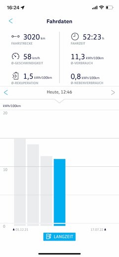

Mein e-up protokolliert jede Fahrt mit, auf die gewonnene Rekuperation für jede Fahrt., welche auch auf Langzeit hochgerechnet wird. So ungefähr alle 3000 km macht er eine neue Langzeitberechnung. Hier die Letzte.
Da waren es im Schnitt 1,5 kwh / 100 km.
Der e-up rekuperiert unter den E-Autos recht gut und um einiges besser als der Spring.
Über alles gerechnet kann man durch die Rekuperation vielleicht 10 bis 15 Prozent Energie zurückgewinnen.
Was schon viel wäre.
Der e-up hat eine Batteriekapazität von 36, 8 km. In diesem Fall wären das 4,07%.
Ich könnte mehr, segele aber viel, da ich vornehmlich Autobahn fahre.
Wirkungsgrad und zurückgewonnene Energie sind zwei verschiedene paar Schuhe, wie Inteprid schon richtig ausgeführt hat.

Deine Auswertung zeigt 11,3 kWh Verbrauch und 1,5 kWh Rekuperation. Also nehme ich an, ohne Rekuperation hätte der Verbrauch bei 12,8 kWh auf 100 km gelegen. Dann rechne ich mal:
12,8 = 100%
11,3 = 088%
01,5 = 012%
Auch das ist recht ungenau, da du ohne die Rekuperation das Segeln ausser acht lässt, was nun auch wieder Energie spart.
Ich gebe aber zu, dass deine Vorgehensweise sinnvoller ist. Ich tippe dann eher auf 10%.
