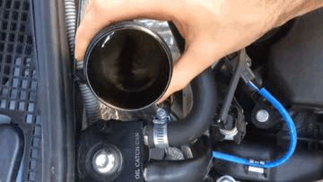

Hallo Fabio,
ich nehme an, das kleine Video zeigt Deinen Ölabscheider. Könntest Du mal zeigen wie Du den Leitungs-technisch verbaut hast ? Wo muss aufgetrennt werden und wo wird es wieder zurückgeführt ? Hast Du den 1.5dci, einen der neueren/aktuellen ?
Danke & Gruß
Frank
